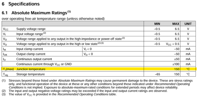

SN74LVC1G08: 器件Tj温度寻求
Part Number: SN74LVC1G08
HI,
请帮忙给一下SN74LVC1G08DCKR 这个器件的Tj温度,以便我屏蔽热风险,谢谢。
