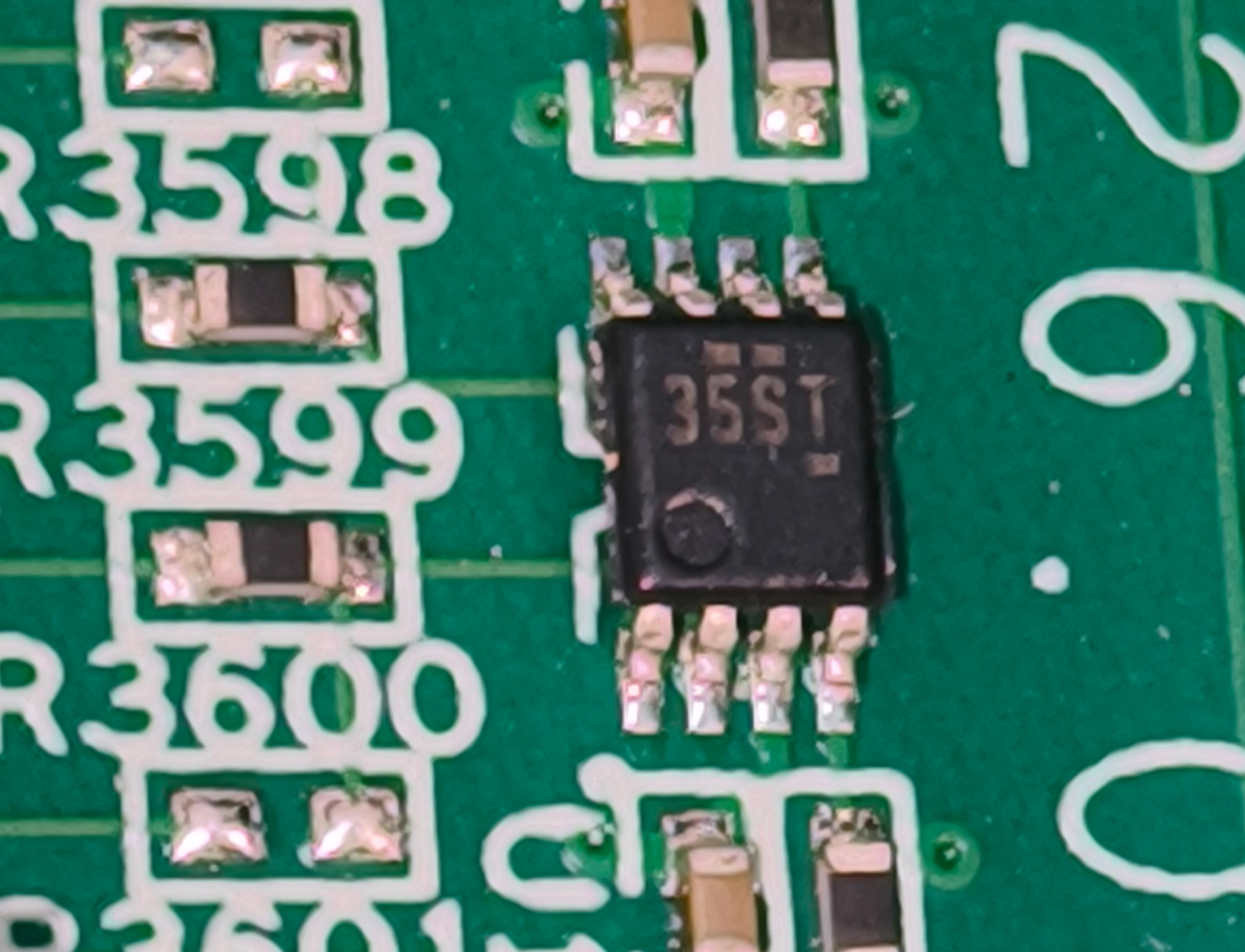

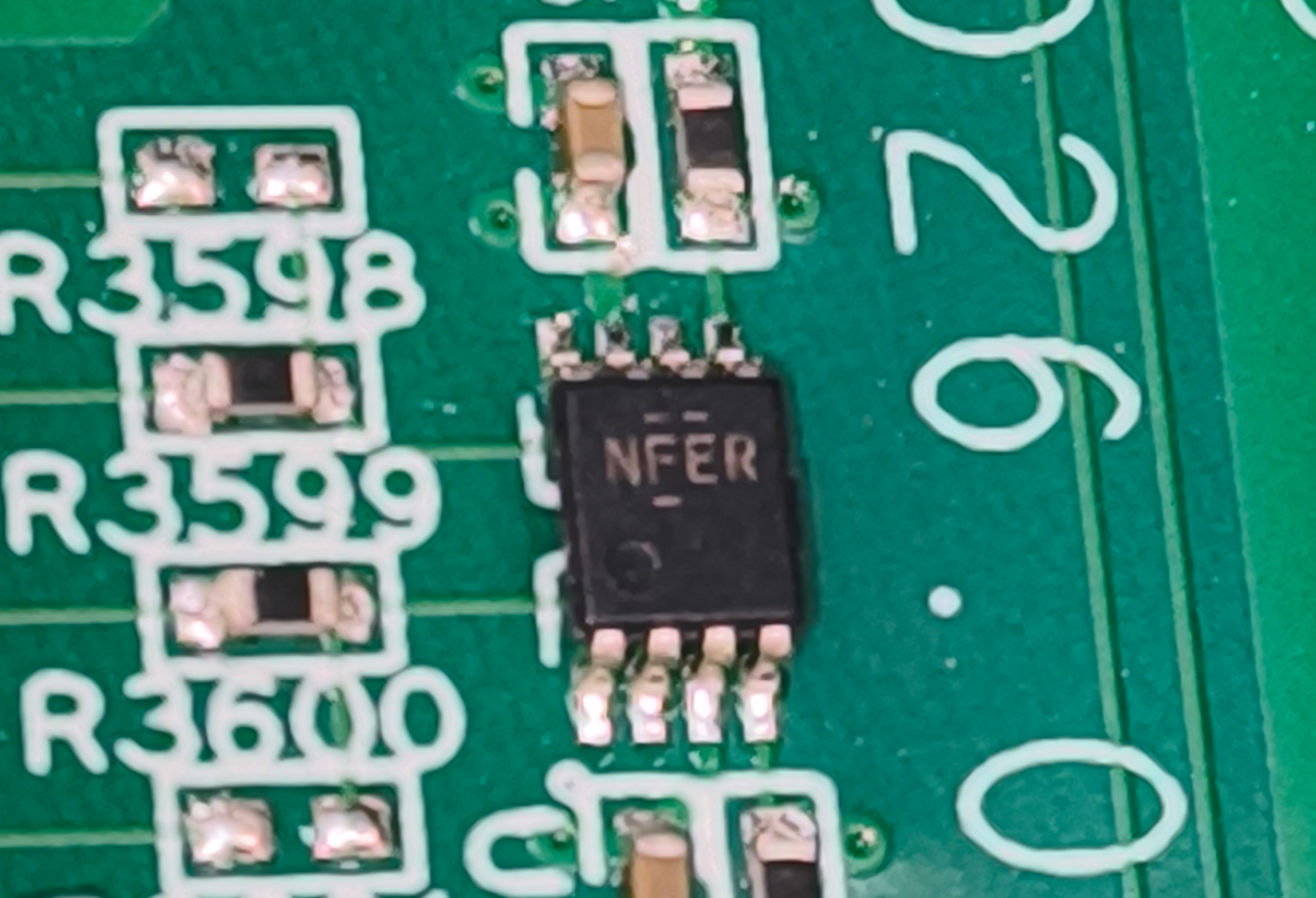

txs0102dcur电平转换芯片同一型号下有多种丝印,我的板子上贴了两种,一种丝印是35ST,另一种是NFER;

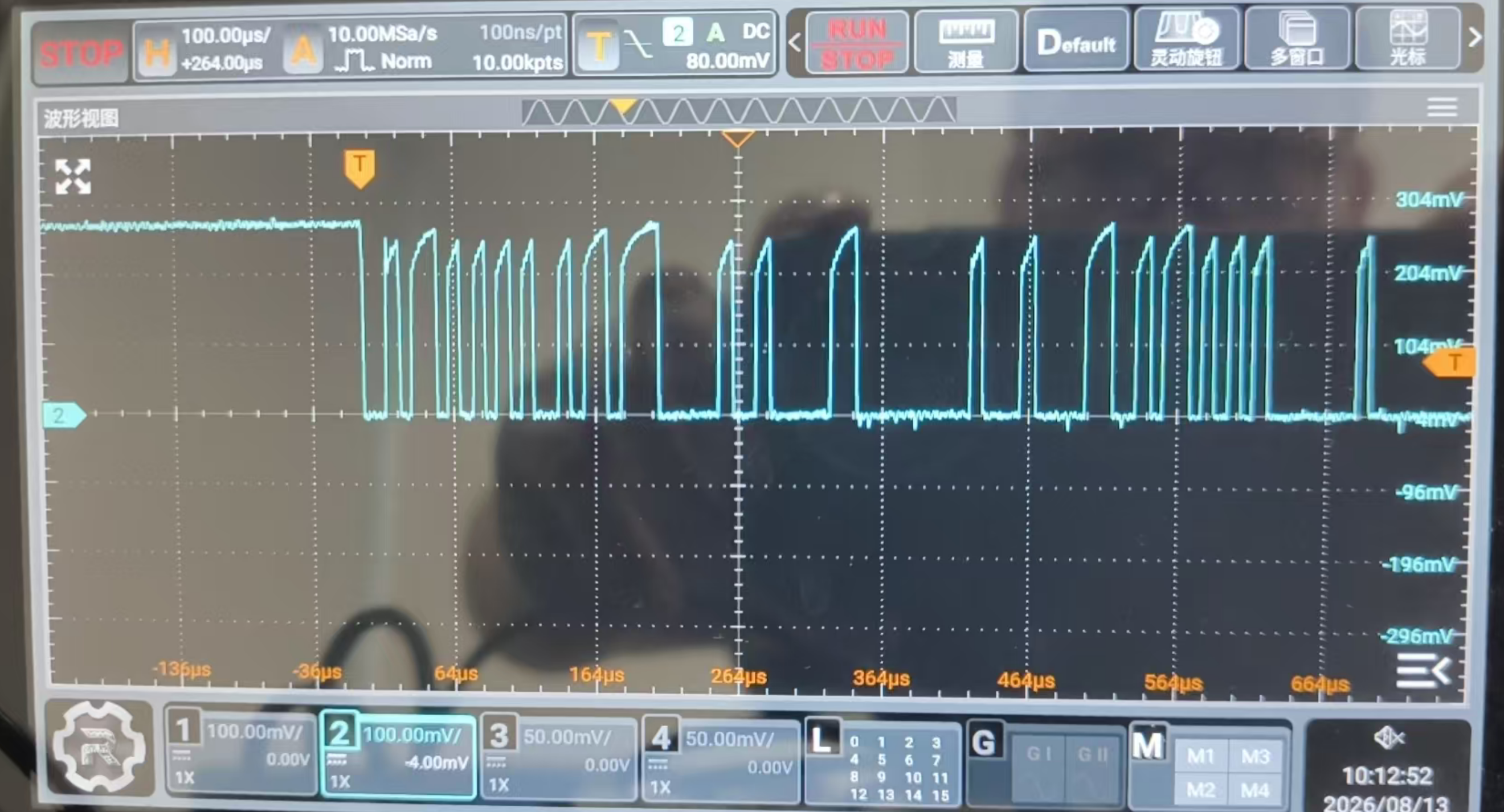

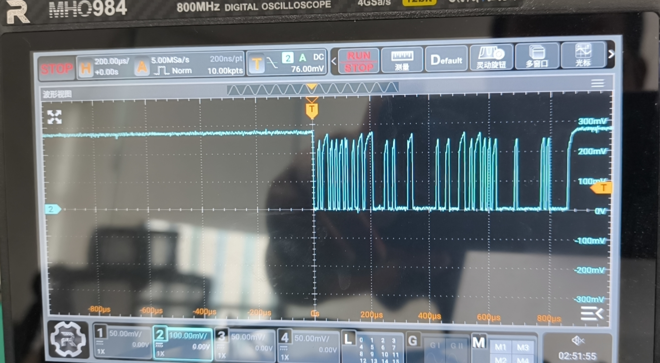

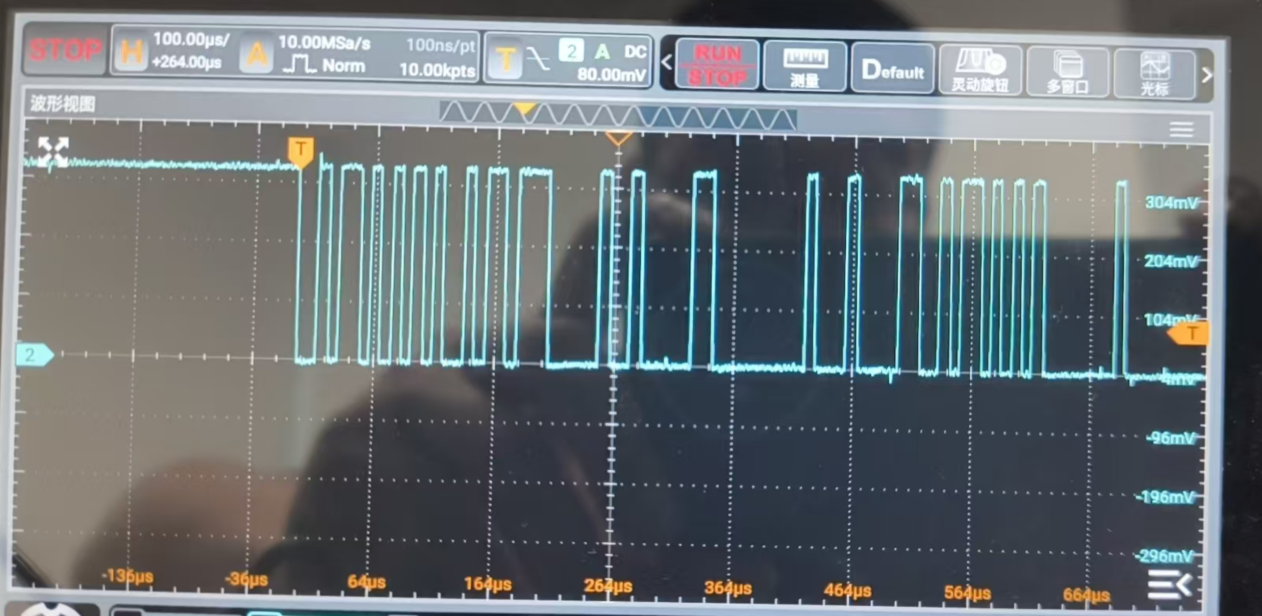

测试发现35ST和屏幕通讯是正常的,方波正常;NFER通讯异常,屏幕端没有响应,波形异常;
交叉验证返现异常现象随丝印为NFER的物料走;
下面是测试波形:
