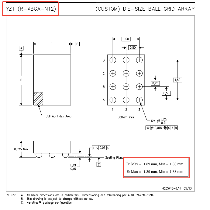

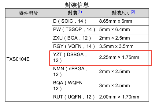

请教一下,TXS0104E的DSBGA封装的描述,和产品封装信息没有对应上是有特殊考虑还是笔误
您好,
参考下面的链接
(+) TXS0104E: YZT package dimensions (TXS0104E) - Logic forum - Logic - TI E2E support forums
