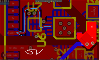

SN74LVC2G17芯片用来连接UART,但是CP2104输出3.4V(正常电压),经过SN74LVC2G17后在1Y引脚输出成了5V。。我后端电路没有焊接,担心电压太高击穿,不知道这个5V是怎么产生的,电路图如下,恳请大佬帮助,感谢! 其中3引脚输入是3.4V(也就是CP2104的UART输出),但是4引脚就成了5V(个别时候能看到从3.3V跳变到5V),6引脚3.4V,1引脚0V(这一路正常)
不知道是不是我1和4引脚后面的电路没有焊接的缘故,还请大佬们指正,电路耐压3.3V  这个4引脚5V也不敢焊

    看到您的电路中SN74LVC2G17是3.3V供电,不应该输出5V,这种现象是一开始上电就存在的,还是后来调试电路过程中产生的?您检测下这路输出是否与其他5V电源或5V信号短路了?
    您测试了几块板子有这种现象?您可以多测几块板子看是否存在同样现象?
  • 大佬请过目,(请忽略我这个飘逸的走线,第一次设计,不过幸好串口速率不高,且距离较短,本次就不改正了,下次会注意),4层板,目前显示第二层,下面是5V内层,芯片所在是3.3V内层,高亮部分是5V供电,蓝色走线是3.4V输入,5V输出,小弟个人觉得。。短路应该不会短路到5V,我先去拆下芯片测量下pad,然后换一个芯片试一下!
