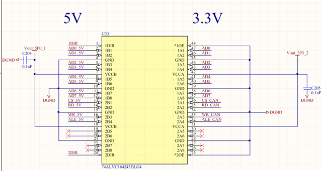

尊敬的TI工程师您好,我有两个问题:
1.请问*OE怎么接,芯片手册上说*OE要接上拉电阻到VCC,但是*OE不是当电平为高的时候,PortA和PortB是高阻吗?可以直接将*OE接地吗?
2.请问我这样的电路这样设计可以吗,3.3V电平的一端接到FPGA的管脚上,5V电平接到SJA1000(一个CAN总线控制器)上,可以直接连接吗?
  • 1. 上电期间,OE上拉的目的是为了输出高阻态,如果不需要输出高阻态,OE一直接地,输出一直使能也没关系。 按照datasheet的描述,是建议上电期间输出高阻,等上电稳定再将OE拉低。
    2. 是这样的,3.3V接在3.3V IO(FPGA的IO是3.3V)上,5V接在5VIO(CAN的IO是5V的)上。 可以直接连接。
  • 非常感谢您的回答,还有2个小问题:
    1.请问DIR信号需要接上拉电阻吗(FPGA产生3.3V的控制信号给DIR,需要上拉吗)?
    2.未用的电平转换的输入和输出引脚是悬空还是接地呢?
  • 您好,DIR接高电平,可以直接接3.3V也可以通过上拉到3.3V。
    另外,不用的输入引脚建议上拉或接GND,不建议悬空,输出可直接悬空。datasheet中有描述:
    All unused inputs of the device must be held at VCC or GND to ensure proper device operation.
