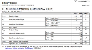

尊敬的TI工程师您好,有两个问题:
1.请问DIR信号需要接上拉电阻吗(FPGA产生3.3V的控制信号给DIR,需要上拉吗)?
2.未用的电平转换的输入和输出引脚是悬空还是接地呢?
  • 您好,
    1、SN74ALVC164245控制输入DIR的高低电平是参照 VCCA 电压的,需要确认FPGA产生的高低电平是否满足SN74ALVC164245的输入控制要求:
    控制输入管脚对电流的需求是最大±5uA,可以加上拉电阻;
    2、不用的输入/输出管脚建议接地
