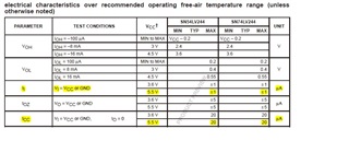

SN74LV244 datasheet中有两个参数Ii、Icc(见图片标黄字样),该参数的含义是什么?请教各位!是表示最大允许输入电流值吗?

您好,这两个电流参数的定义如下:
Ii: The current into an input (current into a terminal is given as a positive value).
指的是流经输入端的最大sink/source电流大小,其中+表示流入输入端电流大小,-号表示流出电流大小.
Icc: The current into the VCC supply terminal of an integrated circuit.
电流流入到VCC端的最大电流大小。
