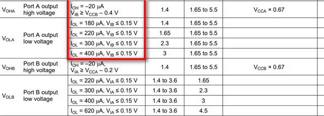

看datasheet里有一个输出电流参数Continuous output current, IO为±50mA,请问这是驱动电流大小吗?datasheet中未发现其他相关参数
Continuous output current指的是芯片在正常工作电压范围内,流出或流入输出端最大电流大小。规定流出电流方向为负值,流入电流方向为正值,所以这里显示为+-50mA。
这个不代表驱动能力,只是器件在正常范围内,在器件不损坏的前提下,输出端可承受的最大电流大小。
驱动电流参考Ioh和Iol。 TXS010xx的驱动能力很弱,只有uA级,所以如果应用中需要一定驱动能力大小的电平转换器件。建议使用其他器件来替代。
