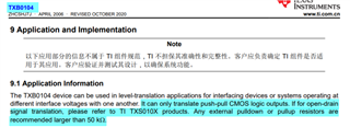

在3.3v单片机和1.8vflash的SPI通信中用到此电平转换,由于CS引脚建议上电拉高,因此加了上拉电阻,能帮忙看下原理图设计吗?
在初步调试过程中,单片机模块没有连接,flash也没有连接,SDN引脚直接飞线到了3.3v上,因此随着上电OE也直接达到1.8v。测试CS_FLash引脚为3.3v,但是CS_FLash1.8只有1.2v左右,请问是否是没有接推挽输出的通信引脚导致的初步调试与实际使用条件不一致导致的问题还是原理图设计上的问题呢?
