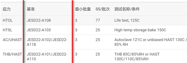

Part Number: SN74AUC1G07
SN74AUC1G07作为输出驱动器这一主要功能在设计、生产上所遵循的国际标准、行业标准或者企业标准是什么?
您好,参考下面链接,登录my.TI账号,然后输入器件型号(要使用完整的器件型号,包含后缀)比如 SN74AUC1G07DBVR,得到以下结果,不知是不是您需要的:
https://www.ti.com/qualificationsummary/cn/qualsumm/home?actionId=2800
另外关于认证方面的链接,请参考下面链接。希望能解决您的问题。
