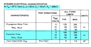

希望将桥臂互补驱动进行或非,经CD4001B输出得到死区窄脉冲作为触发信号,请问一下,该芯片输出最小脉宽可以到150ns吗?如果不行,有没有其他芯片可选?

    除了输出最小脉宽,您对输出跳变时间(transition time)有要求吗?CD4001B的transition time如下截图所示,供电电压越高,这个时间越短。
    根据输出脉宽到150ns再加上transition time,就可以得到要求的最大工作频率。CD4001B或非门没有给出其最大工作频率,但是其最大工作频率可以通过在同一逻辑系列中查找时钟设备来估计。比如 CD4013B,其最大输入频率可以到3.5MHZ @VDD = 5;
    比如,您要求输出脉宽最小到150ns,transition time最大为100ns,那么工作频率最大就是2MHZ
