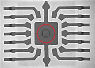

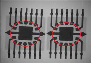

SN74HC14PWR 我们有个问题。我们以前买的和现在买的X光片有区别。这正常吗?这个问题的原因是什么?
如图所示,一个芯片的图片是现在买的,两个芯片的图片是之前买的。我希望尽快收到您的回复
 We have a question. There is a difference between what we bought before and what we buy now in X-ray. Is it normal? What is the reason for this problem?
As shown in the figure, one chip is now, and two chips are before。I hope to receive your reply as soon as possible
  • 您好,
    不同的装配地点组装方式可能会有所不同,这取决于可用的供应和工具。如果这些元件购买最终来源是TI,那么您就没有什么可担心的了。如果您在使用过程中存在产品质量的问题,建议您请按照以下方式联系客户支持部门,会有客服为您提供帮助。
    • 打开链接https://ticsc.service-now.com/csm
    • 点击申请新的支持下面的提交申请按钮
    • 在新打开的窗口中点击质量,可靠性,环境下面的创建案例按钮
    • 在打开的表格中您可以使用中文描述您的问题并且递交。
