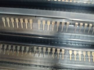

Part Number: SN74ALS244C
您好,如果是estore购买的,是没问题的,您看下这篇FAQ:关于针脚为什么看起来是被氧化了:
Roughened leadframes are an improvement to the older leadframe technology and provide improved solder adhesion.
这是工艺上的一种提高,有助于提高焊接的粘附度。
