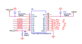

Part Number: TXS0108E
拆掉芯片,前面MCU出来的数据是正常的,经过TXS0108就出很多的乱码数据‘
WDD_EXT是1.8V

当OE断开VCCA的时候,电脑给TXS0108发的数据就正常了,接上VCCA,电脑没有给MCU发数据,TX,RX上面都有数据
这里是什么意思,您可以详细说明吗?
没有点发送,一直接数据,RX,TX没有短路,反接一样,都有数据
电路没有问题;
是的,OE断开VCCA,OE低电平,TXS0108 所有输出均将置于高 阻抗 (Hi-Z) 状态;
您可以对上述波形进行说明吗?在什么情况下测得哪里的波形?
您这里的意思是TXS0108影响电脑的输出波形?电脑是通过什么电路与TXS0108连接的?
上述波形您是在什么情况下测得哪里的波形?
目前的情况是信号不管从A端输入还是从B端输入,输出都是异常的,是吗?
这种异常现象是板子一上电就有的,还是工作一段时间后来发生的?
您测试了几块板子是这种情况,您可以多测试几块板子以排除焊接问题吗?
