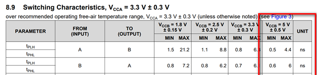

您好,通常我们用tpd的最大传输延迟的倒数来计算能够支持的最大速率,比如VCCA=3.3V,VCCB=5V,可以看出最坏的情况传输延迟为6ns,那么1/6=166.7Mbps.
远大于20Mbps,所以速率是有足够的余量来支持20Mbps的信号。但是您提到转换差分信号,电平转换类器件好像没有可以传输差分信号的。
