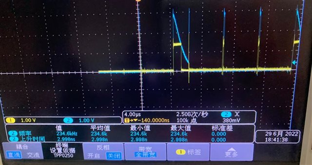

我正在使用SN74AVC4T774斤进行SPI电平转换,A端为1.8v电平的flash,B端为3.3v电平的处理器。
其中,cs信号、mosi信号的方向为处理器到flash,即b到a端,即dir选择为低。
目前波形图如图,问题如下:
1. 方向选定为b到a端,图中b端3.3v测的波形明显有一个向下的斜线,可能是什么原因?
2. 方向选定的情况下,a端会对b端产生影响吗?
图中蓝色线为b端3.3v侧,黄线为a端1.8v侧。

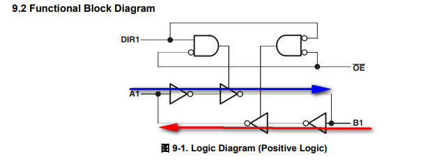

  • 您好,
    看datasheet 提供的内部框图,如下截图,A到B和B到A是不同的电路通道,方向选定为B到A的话,那么A端应该不会对B端产生影响;
    建议您断开处理器与SN74AVC4T774的连接,再看处理器的输出是怎样的?这样排除了电平转换IC对处理器输出的影响
  • 您是否断开处理器与SN74AVC4T774的连接以查看处理器的输出情况?
  • 您的问题是否解决,您是否尝试断开处理器与SN74AVC4T774的连接,单独查看处理器的输出情况?
