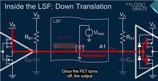

    在降压转换过程中,分驱动输出低和输出高,在驱动输出高时,如下截图,输出电压将跟随输入直至FET关闭,这大约在VA时发生。 一旦FET关闭,输出将进入高阻抗状态。由于寄生电容CA1,A1处的电压将保持在大约VA。 电容器的电压不能瞬间改变。现在A1电压节点基本上已断开,无源RC电路将驱动接收器的输入至VA并保持在该处。
    在特殊情况下,可以拆除一个或两个上拉电阻器。 如果信号总是从推挽输出降压转换,则可以拆下电阻器RB1。但是在您的应用中是双向转换,因此RB1是不能拆掉的。
    如果进入接收器的泄漏电流小于1uA,则也可以拆下电阻器RA1。建议这里接上RA1以避免接收器的泄漏电流过大使得 LSF不能正常工作。
    在升压转换过程中,当驱动输出高电平时,如下截图,输出电压将跟随输入直至FET关闭,这大约在VA时发生。 一旦FET关闭,输出将进入高阻抗状态。 由于寄生电容CB1,B1处的电压将保持在大约VA,因为电容器不能瞬间改变电压。 现在B1电压节点基本上已断开,无源RC电路将驱动接收器的输入至VB并保持在VB位置。注意这里需要接上拉电阻到VB的作用是将输出电压拉至VB。
