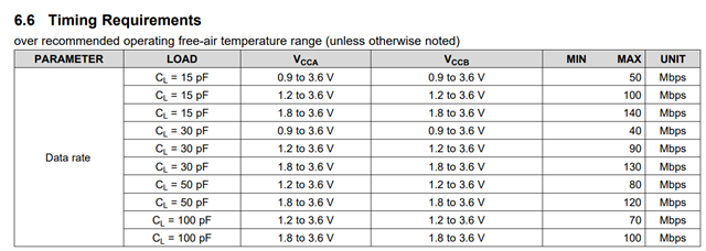

数据是USB的UTMI接口,双向传输,外部控制似乎比较困难,目前我们选用的是TXB0304
使用TXB0304做USB传输,data rate够吗?USB2.0的data rate也要480Mbps。 下面是不同容性负载下TXB0304支持的data rate。
