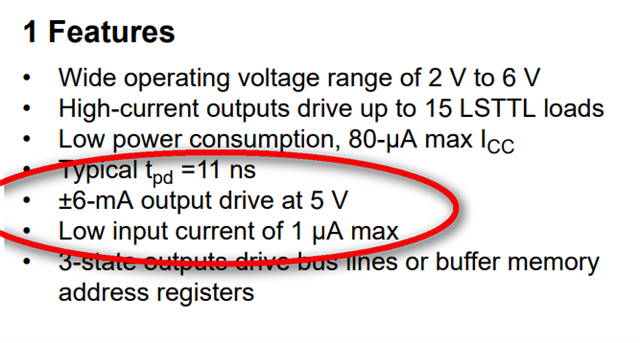

请问一下,SN74HC241NSR这个缓冲器驱动电流多大?有没有驱动电流更大一些的缓冲器驱动器推荐呢?
您好,SN74HC241的驱动电流为6mA(5V供电),正负代表电流方向,负值代表source 电流,正值代表sink电流。

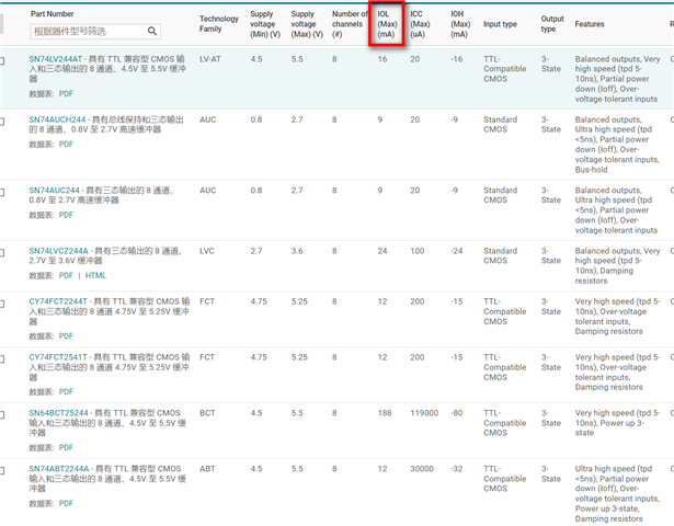

如果需要驱动电流大一些的8路缓冲器,不知您具体需要多大的驱动能力,可以直接在选型链接里进行筛选。其中Io就代表它的输出驱动电流,这个是我筛选出来的8路,电流大于8mA的筛选结果:
