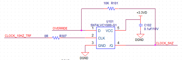

Part Number: SN74LVC1G80-Q1
将一个10hz的信号输入分频成为5hz,电路如下
,OVERRIDE暂时悬空,经过测试没有得到想要的输出,而且示波器探头好像对输出也有影响
10hz输入
实测输出,信号间隔不一致
输入输出一起测,明显不对
请问这是什么原因
