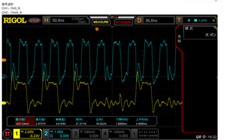

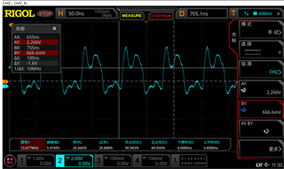

客户这边使用TI SN74AVC20T245ZQLR实现电平转换(3.3V-1.8V),信号速率27MHz,驱动电流2mA,在SN74AVC20T245ZQLR输入端量测,信号过冲严重。
请帮忙确认下
1、是什么原因造成的?阻抗不匹配?FFC线缆接口地回流?

您好,
应该是阻抗不匹配造成的,传输线阻抗发生变化,信号都会发生反射,反射会造成信号过冲overshoot、下冲undershoot、振铃ringing等;
上述波形,仅显示一个2通道的截图是 SN74AVC20T245的输入信号是吗?显示两个波形的截图,蓝色波形也是SN74AVC20T245的输入信号吗?看这两个截图中的蓝色波形形状还不太一样;
J603连接器到AVC的距离是多长?J603接收的信号是怎样的?如果J603接收的信号质量就不好,建议咨询FFC排线厂商,看下FFC排线的特征阻抗是多少,应该需要做阻抗匹配。
