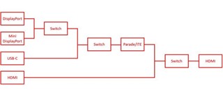

您好
因目前我們想設計HDMI/DisplayPort/Mini DisplayPort/USB-C to HDMI 8K@60HZ的Box產品
其中裡面會使用到2 to 1 mux/demux Video Switch IC
想跟貴公司詢問是否有符合我們需求的Switch IC呢
如下圖方塊圖所示
您好,可以同时传输这几种信号的开关应该是有的,但是每种信号的通道数是不一样的,比如HDM dataI加上clock信号至少需要5个差分通道,那TS3DV642则适用于HDMI的应用。
同样USB切换的话2:1的话则只需要2个差分通道即可。 所以您需要至少几个通道的这种2:1的开关器件?
您看下这篇FAQ总结了了一些开关器件适用于USB2.0,HDMI,Ethernet,UART等各种接口的器件
