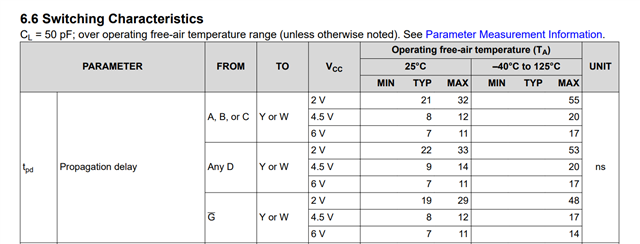

SN74HCS151: 请问通信速率最大是多少?
Part Number: SN74HCS151
您好:
      用SN74HCS151做一个多选一的电路,假如确定了一路输入输出,想知道输入到输出支持最大的信号速率是多高,数据手册上好像没有看到,麻烦您解答一下,谢谢!
  • 您好,这类逻辑器件最大能支持的data rate通常用tpd的倒数来估算。
      t
    比如参考上述表格,2V供电时,A,B或C到Y或W的传输延迟(常温下)最大值为32ns. 1/32ns=31.25Mbps.
    那实际应用时,如果信号的data rate小于31.25Mbps,我们尽量留较大的余量,所以尽量要多小于31.25Mbps,那就是可以支持的。
