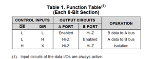

OE接GND, DIR接VCC,这样A to B传输,B端IO上拉10K电阻会影响B端的电平么?会导致B端IO不能输出低电平么?

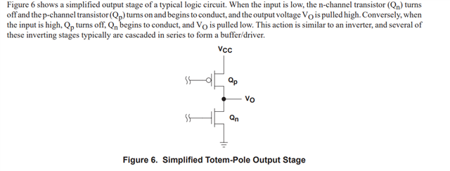

您好,有可能的,可以看下它的简易输出架构,当输入为low时,NMOS关闭,PMOS打开,输出为高,如果这时有上拉电阻的话,应该问题不大,不会影响Voh。
当输入为高时,PMOS关闭,NMOS打开,此时Vo应该输出为low,但是由于Vo外部上拉, 可能会导致下拉不下来。所以使用这款器件时,输出不需要再外部上下拉。
感谢您的回复,您确定这款芯片的输出IO是推挽么,我在datasheet里面没有找到相关说明呢,谢谢。
