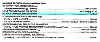

CD4060B: 这款芯片为什么DC input current,any one input—10mA,而input current IIN Max为10-5uA
Part Number: CD4060B
这款芯片为什么DC input current,any one input—10mA,而input current IIN max为10-5uA?这款芯片的输入电流到底是多少?
  • 您好,
    这里的“DC input current,any one input—10mA”是绝对最大额定参数,超过这个参数就可能会永久性损坏芯片,这里的参数是保证设备不被损坏的参数,不是满足datasheet中电气特性的参数。any one input是指任何管脚输入DC电流都不能超过±10mA,否则的话会被永久性损坏。
    这里是指输入管脚的输入电流。

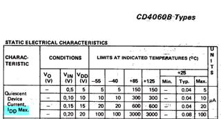

    芯片的供电电流应该看IDD,datasheet给出了其最大静态电流,如下截图所示:
