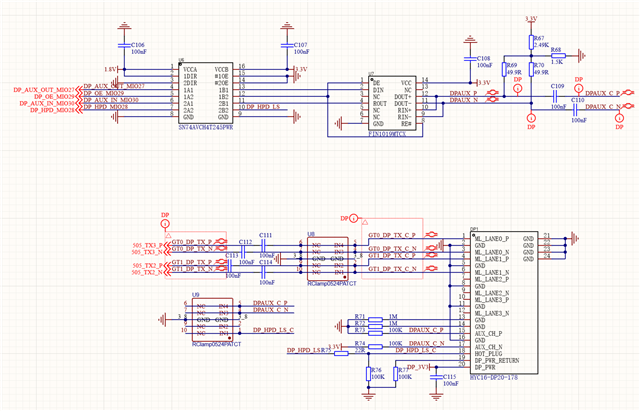

SN74AVCH4T245: 输入信号的高电平消失时,引脚仍存在电压
Part Number: SN74AVCH4T245
具体型号:SN74AVCH4T245PWR,异常通道为2B2,OE下拉使能,2DIR下拉,信号由2B2至2A2,原理图如下(参照xilinx zcu104,几乎一摸一样):
具体表现为:
1.当DP接口未插入时,芯片引脚7和10都为低电平,插入后分别为1.8V和3.3V,这是正常的;
2.这时拔掉DP接口,引脚10变为2.8V(当我把R76改为10K后,电压变成2.29V),引脚7为1.8V,这是异常的;
电压测量时的表现也很诡异,引脚10的电压测量表笔须在拔掉DP口前连接上,否则电压测量表笔在接触芯片引脚后,引脚7和10都变为低电平,随后DP屏幕被成功驱动;
引脚7的电压不管在DP接口拔出前还是后,电平都是1.8V;
做过的一些尝试,但都无果:
1.换了两次芯片
2.把核心板拿掉,相当于芯片引脚4-7悬空
望解答!!!
  • 您好,逻辑器件有很多系列,比如LVC, AVC等,还有LVCH和AVCH,二者的区别就在于H,H 其实指的是hold。这类器件集成了bus hold总线保持电路。
    简单来说就是为了防止不用的输入或者未被驱动的输入引脚悬空,使得其一直处于一个有效的逻辑状态,这样即使不用的输入端也可以直接悬空,不需要外部再添加上拉或下拉。
    所以根据您的描述,当输入断开时,还存在电压应该是正常的。
    1B port有试了吗?是不是也是这样的现象?
    关于这类总线保持Bus hold电路的应用手册,可以参考https://www.ti.com/lit/an/scla015b/scla015b.pdf
  • 我第一次听说bus hold这一功能,以为只是简单的电平转换,刚去了解了,我的描述确属正常现象。
    感谢您的回复!!!
