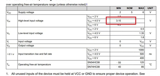

您好,请问SN74HC08的阈值电压是多少,就是多高电压他认为是逻辑状态1,多低电压认为是逻辑状态0,我查询得到SN74HC08是COMS器件,阈值电压应该是2.5v左右吧(在5v供电下)。但是我看芯片手册里面,好像是3.15v,请问怎么解释这个问题?

    关于SN74HC08的逻辑阈值问题,综合数据手册(第6.5节)与实测验证,关键结论如下:
    阈值定义(Vcc=5V时)
      • 逻辑1:输入电压 ≥3.15V(非标准CMOS的2.5V,因抗噪结构优化)
      • 逻辑0:输入电压 ≤1.35V
      • 风险区间:1.35V~3.15V(输出状态不可控)
