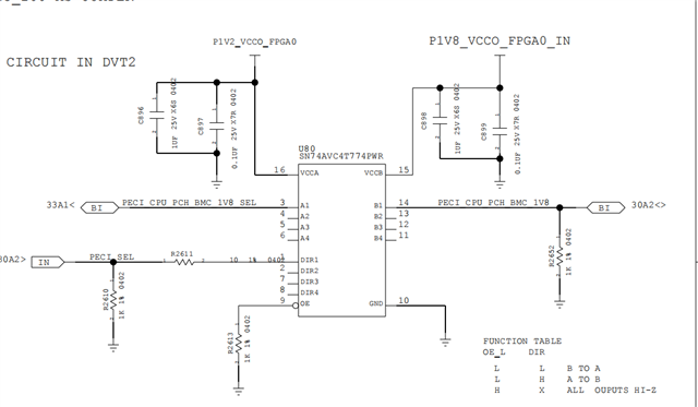

如下电路用于PECI总线转换,实现1.8V与1.2V的电平转换,另外通过DIR引脚去切换PECI总线读写方向
问题:DIR切换频率10K-20K左右,规格书中并没有提到DIR引脚的时间参数,问下此场景下是否会影响电平转换的正常工作?

您好,DIR的时间参数请参考手册OE时间参数.
