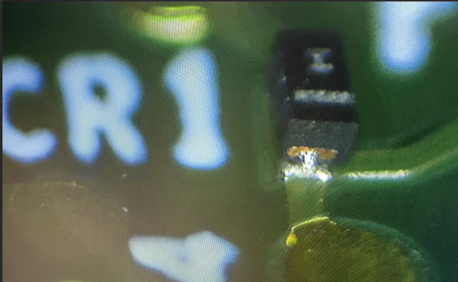

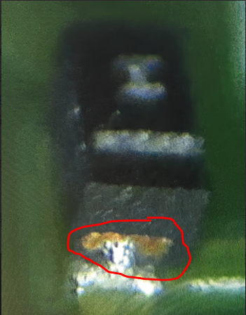

外观可以看到有铜引线在元器件表面 ,这个是属于正常的外观设计吗?
另外,使用时,锡膏非常容易焊接到表面的铜引线,这种短接是否会影响这个二极管的功能呢?
如果这种会影响正常使用,请帮忙建议怎么样能降低爬锡到这个位置的概率,因为目前我们发生这种现象的比例非常高
如果不影响二极管的功能,请帮忙说明
我们手边没有实物,如果是在官网买的,问题不大。
您拿一个新的物料,用万用表量一下底部焊盘和旁边的露铜是不是通的,如果是通的,代表是一个网络,连锡也没问题。
爬锡方面的建议是
1)您用官网提供给的封装
TPD1E6B06 数据表、产品信息和支持 | 德州仪器 TI.com.cn
2) 控制上锡,有可能是锡上多了造成的,也可以适当调整一下二极管位置的钢网镂空的地方,缩小一点点。
Hi Team,我们之前有尝试过,但是由于这个二极管太小了,没有办法进行这个验证,所以我们无法确定底部焊盘和旁边的露铜的部分是不是通的,针对这点你们有办法提供什么其他帮助或者建议吗
