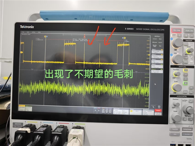

SN74ALVC164245: 我希望将3.3V的信号转化成5V,为什么芯片在输入信号工作时VCCB的数字电源电平会异常下降,从5V降到4V?并且会引入超大的毛刺噪声。
Part Number: SN74ALVC164245

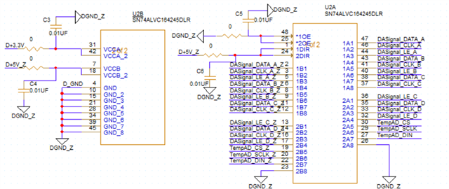

您好,这是我使用SN74ALVC164245的原理图设计。使用这个设计的时候,我遇到了2个问题。
第一个问题是:当我一旦输入信号进行电平转换的时候,VCCB会从5V掉到4V左右,电源输出的电流从0.007A增大到0.100A,而未输入信号,正常连接电源的时候,VCCB可以保持在5V,电流也是正常保持在0.01A。
第二个问题是:当我在当前状态下进行工作的时候,无法顺利转换为5V,不仅如此,电平转换之后输出的信号会突然带来超大的毛刺噪声,可否帮我解答一下这是为什么?
