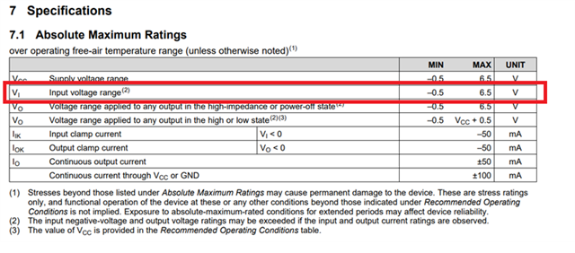

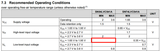

SN74LVC541A: VIL MIN参数
Part Number: SN74LVC541A

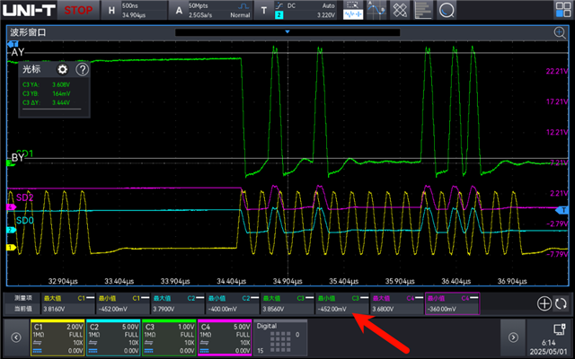

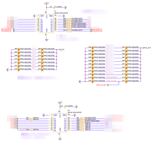

请问下 SN74LVC541A 器件得 VIL MIN 可以长时间工作在多少负压下?(已经在各个输入引脚增加了 钳位二极管)
