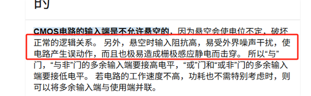

1、此芯片输入悬空会出现栅级感应静电而击穿的问题吗?下图是我在网络上找的一段说明。
2、如果会损坏,有没有同封装的不会损坏的芯片。
您好,这篇文章详细阐述了COMS输入为什么要给固定电平。这是该结构所有器件的共性,最简单的做法就是在输入端接下拉电阻接地,没有很好的替代。
https://www.ti.com/lit/an/scba004e/scba004e.pdf?ts=1747027622905
