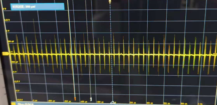

Hi E2E,
我们在电机控制器应用电路中用了SN74LV1G125-Q1缓冲器,在接地处理上我们用了一些磁珠。
整个产品工作在高压大电流工况时,在磁珠上可能会产生一些微小电压波动,见下图,请问是否会对SN74LV1G125-Q1的工作产生影响?
(注:buffer芯片的输入为5V 43% DutyCycle 200kHz PWM)
下图中测量的磁珠两端的电位差,测量波形时引入了长导线,故有效波形为低频包络部分。
BR

    关于你的咨询,
    如果磁珠引起的电压波动足够大,可能会导致缓冲器的输入端出现超出允许范围的波动(虽然在你的描述中是低频包络,但仍需确认波幅)。
    但若波动幅度很小,低频包络,通常不会导致芯片直接损坏,但会影响信号的稳定性。
    对于高速PWM信号(200kHz,43%占空比),微小的电压波动可能引起缓冲器输出端的抖动,影响控制精度,最好测量确认下。
    你可以用稳压二极管或稳压稳流芯片确保输入端电压稳定。
    确保缓冲器的电源和地良好,减少共模干扰。
