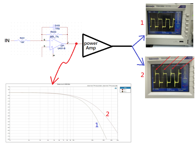

这是大规模生产的外壳、具有相同的 PCB 和周围器件、条件相同。
输出波形显示如下、导致输出异常。
此现象是否与 IC 有关? 如果没有、您有什么建议吗?
谢谢、此致、
    尊敬的 David:
    Unknown 说:
    这种现象是否与 IC 有关? 如果没有、您有什么建议吗?
    LM358位于何处? U431-B 运算放大器上。 两个运算放大器配置是完全独立的。 U431-B 具有其局部反馈;功率放大器单独驱动输出负载并具有自己的反馈。
    右侧的功率放大器存在稳定性问题 (红色矩形框)。 它可能驱动容性负载、需要环路补偿才能消除噪声问题。 所以问题就出在本例中的功率放大器反馈环路、此时补偿环路没有足够的相位裕度。
    如果您有其他问题、请告诉我。
    此致!
    Raymond
