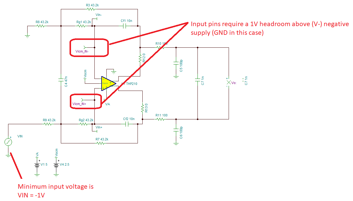

我们的客户正在体验 THP210在低温下会出现故障 . 这是我们上次调查的延续、自此以后、我们的调查已取得进一步进展。 我们希望分享我们的调查结果并征求您的意见。
观察到的现象:
  • 问题 仅在低温下发生 .
  • 发生它的温度 不一致 (例如-40°C、0°C)。
  • 电压波动大约100mV 观测到的波形。
  • 问题仍然存在 几分钟 .
  • ADC 采样周期为 未知 .
  • 默认评估板不会出现此问题 .
  • 但是、在评估板上、 移除 Vee 和 GND 之间的0µF + 100nF 电容器 导致问题出现。

潜在的根本原因:
  1. PCB 接地电势因温度变化而变化
    • 温度变化 可能会在 PCB 接地端引起电势差 .
    • 在上未观察到噪声 放大器输出或其直接接地 ,建议 差分放大器可能正在检测 IN-电阻器的位置和输入信号接地之间的电势差 .
    • 可能的原因包括 金属结或 PCB 材料膨胀/收缩的差异 器件损坏的情况。
  2. 由于温度变化而导致的内部失调电压变化
    • 在稳定的温度条件下、IC 的行为 增益方程 .
    • 不过、 热变化可能会导致意外行为 .
    • 是否会产生影响 负责生成内部基准电压的带隙基准电路
来自先前讨论的其他见解:
Luis Chioye 以前评论如下:
"对一个 单端至差分转换电路 则 THP210可能需要供电 双极性电源 (即、它需要一个 负电源 )。 原始电路显示 a 单极+5V 电源 以及输入信号是否低于 +1V (笑声)(掌声)它违反了 输入共模范围 THP210的示例。
如果超出共模范围、则会出现以下问题 随温度的变化出现振荡和 PSRR 下降 划伤玻璃。
请确认 THP210已通电 双极性电源 并确保其在内部运行 输入共模范围规格 "
调整电源后的测试结果:
基于这个建议,我们 将 Vee 从 GND 更改为-5V 并执行测试。 不过、 在低温条件下仍发生数据跳跃 .

    尊敬的 Connor:
    在我这边有一个印刷错误、句子应该为:"原来电路显示了一个 单极+5V 电源、如果输入信号下降到低于 +1V  - 1V  它超出了  THP210的输入共模范围。"...  然而、如果您在使用负电源为-5V 的双极电源时、这可能与输入共模范围无关。 我明天会与团队核实。

    由于 Luis 不再负责该产品线、因此我可以为您提供帮助。 如果您更喜欢私人电子邮件交换、请告诉我。 我们可以通过 E2E 私信或 TI 内部电子邮件交流讨论。
    我读了你的消息。 该测试是指-40°C 与0°C 或其他温度下的温升测试。
    Unknown 说:
    根据此建议、我们 将 Vee 从 GND 更改为-5V 并执行测试。 不过、 在低温条件下仍发生数据跳跃 .
    您能否确认两个电源轨在低温下都是稳定的低纹波噪声特性? 有时、在处理低工作温度时、LDO 或电源可能会引发问题。 是使用开关电源的应用。
    当达到给定的低温度(例如-40°C)时、THP210多久开始漂移?
    在测试过程中、测试室是否使用干燥空气或 N2进行净化? 电源轨是否在低温时波动(与保温条件下低温时的电源轨性能相同)?
    请告诉我这些测试条件、我可以帮助您找到问题的根本原因。
