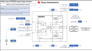

    我建议使用 INA851、该器件可提供全差分输出以直接馈入 ADC (低噪声): 首款具有全差分输出的高精度仪表放大器
