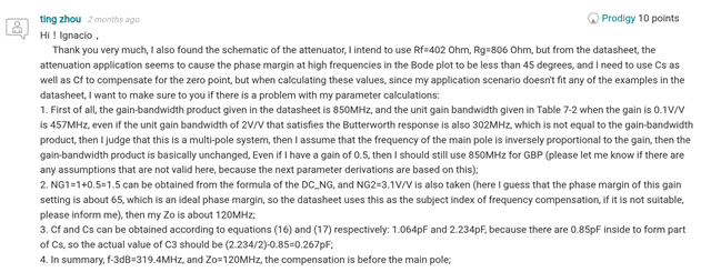

我是根据我们讨论过的内容设计参数的、图中显示了开关的闭合和器件的放弃、但我使用 THS4541输入端的示波器来测量相关的 VSIN 信号、但一端的 VSIN 信号和另一端的直流信号、该值等于0.5VDD_FDA、 运算放大器输出端只有两个直流信号、其值等于0.5VDD_FDA。

    我将重新了解这一支持。  您在这里对调试或技术帮助的需求是什么?
    我是否正确理解您需要帮助才能在 THS4541器件输出端查看交流正弦信号?  从我对您的响应的读数来看、您只会看到直流信号。
    您在该电路上的预期增益是多少?
