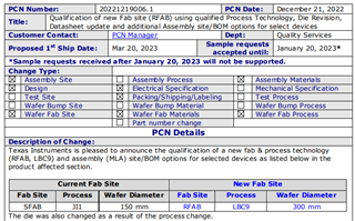

我曾在论坛上多次发布 TL072IP/TL072CP 的不同之处:"TL072CP 和 TL072IP 具有不同的内部芯片"。 我能否明确说明一下、这在可互换性方面意味着什么? 它的质量是否不同? 不同的制造工艺? 发布前的测试不同? 谢谢、如果在这方面有任何进一步的澄清、将不胜感激。
    尊敬的 Connor:
    [报价用户 id="646041" url="~/support/amplifiers-group/amplifiers/f/amplifiers-forum/1486484/tl072-question-about-ip-cp-die-differences "]"TL072CP 和 TL072IP 具有不同的内部芯片"[/报价]
    根据2022年12月21日 上发布的 PCN、制造工艺已经改变、Si 设计也发生了变化。 但是、PCN 后器件等效于旧工艺 Si 裸片。 由于 Fab 发生了变化、某些特性可能与旧芯片略有不同、但器件的性能、功能和行为保持不变、如 PCN 中所述。
    https://mm.digikey.com/Volume0/opasdata/d220001/medias/docus/5046/PCN20221219006.1.pdf
     TL072IP/TL072CP 都是 DIP 封装。 最终、所有 TLV07x 系列都将来自最新的或 PCN 后的硅芯片。 同时、根据生产日期代码、您可能使用旧裸片或新裸片、因为当前库存可能同时使用具有旧和新 Si 裸片的运算放大器。
    如果您有其他问题、请告诉我。
    此致!
    Raymond
    尊敬的 Raymond:
    我没有发现这一点。 感谢您提醒我注意这一点。 作为跟进、我要购买的所有器件都具有2024+的生产日期代码。 如果是这种情况(我假设此时我打算购买的所有器件都来自 RFAB)、这些器件的内部器件是否相同? 或者与 IP 器件相比、CP 器件仍然使用不同的制造步骤?
    再次感谢、
    Connor
    尊敬的 Connor:
    我要购买的所有器件均使用2024+年生产日期代码。
    您很可能将使用 RFAB 流程中的最新 Si 裸片获得运算放大器。
    这些器件的内部芯片是否相同? 或者与 IP 设备相比、CP 设备仍然使用不同的制造步骤?
    是的、内部 Si 芯片采购相同。 之前的制造厂已关闭、不再生产旧的 Si 裸片。 如果任何授权的 TI 经销商仍然有旧库存、则可能您仍使用旧 Si 裸片。 如果生产日期代码显示为2024+、则很可能您将获得最新的 Si 裸片或 PCN 后运算放大器。 我不确定在您进行购买时是否有办法向卖家指定。 我不熟悉该流程。
    如果您有其他问题、请告知我们。
    此致!
    Raymond
