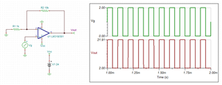

我正在尝试使用 LM318-N 来构建同相放大器电路 我在下面附上了电路原理图。 输入使用振幅为2V、频率为10kHz 的脉冲发生器。 该电路非常简单、输出应该是直接的。 但是、输出有点奇怪、因为它只是负电源电压(也要连接)。 我想知道这是否是适合此应用的运算放大器、或者我需要另一个放大器来构建这样的电路。 谢谢。

    您可以使用 TL071H 来处理该应用。 由于输出摆幅高达22V、您将需要一个更快转换率的运算放大器来处理此应用。
    e2e.ti.com/.../TL074H-10kHz-03132025.TSC
    e2e.ti.com/.../LM318-10kHz-03132025.TSC

    感谢您的答复和建议。 LM318的仿真似乎可以放大输入电压、但不够高。 我还尝试了使用 R2 = 3kΩ、它应该能提供4倍的电压增益、但输出响应仍然与我之前附加的响应相同。
    我还将继续并使用 TL071H 来测试电路。 此外、我们需要在保持相同频率的同时、将另一个信号放大0.7V 至3V。 TL071H 是否适合此应用? 此外、LM741是否适合此用途?

    TL071H 是更好的选择。 LM741的设计太旧、并且没有明显的成本差异、因为这些都是通用运算放大器。 我们有许多其他通用和精密运算放大器。 每一个都是为特定的应用量身定制的。 通用意味着它用于设计应用的一般用途。
