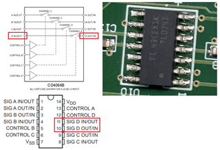

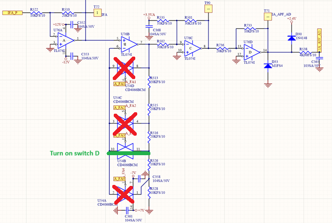

我们使用 TL074I 进行交流检测、使用 CD4066调整不同的增益值。 我们发现、在使用 DC:43CEXLK 后、TL074引脚7在打开 CD4066的引脚10和引脚11时将出现高频振荡。 请帮助查看原理图并为解决问题提供建议。 谢谢

    [报价 userid="205271" url="~/support/amplifiers-group/amplifiers/f/amplifiers-forum/1486730/tl074-tl074i-output-oscillation-question "]请帮助查看原理图并提供解决问题的建议
    引脚10在实际应用中驱动什么? 您能将原理图发送给我吗? TL074I 需要进行一些补偿才能消除高频振荡。

    尊敬的 Raymond:
    请参阅以下原理图。 它们使用 CD4066的不同通道来开关不同的增益。 它们在打开开关 D 时发现、会引起高频振荡。
    我是否能够知道如何补偿环路? 您可以帮助使用 TINA 来对问题进行仿真吗?

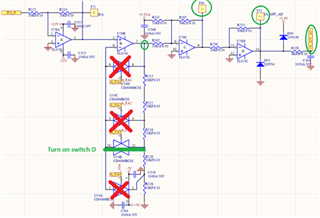

    [报价 userid="205271" url="~/support/amplifiers-group/amplifiers/f/amplifiers-forum/1486730/tl074-tl074i-output-oscillation-question/5711418 #5711418"]他们在打开开关 D 时发现、开关 D 会引起高频振荡。  [报价]
    您能说明一下在 p76B 的引脚7、T90或 T71处出现振荡的测量节点。 我想知道在  p76B 输出引脚7端子之后最近的振荡节点。

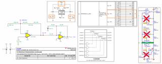

    根据您的原理图、TL074的 D 通道运算放大器配置如下所示。 根据您的描述、您能否确认我的理解是正确的?
    我需要了解开关的导通电阻和相关的寄生电容。 并非所有信息都在 CD4066的数据表中指定。  我假设开关在20ns - 40ns 范围内打开。 开关 D 是在系统有效时(实时增益变化事件)在运行过程中导通吗。
    您能介绍一下开关导通序列吗? 电路中还有其他开关-您是否观察到运算放大器的其他输出设置出现振荡? 这是现有产品吗? 振荡问题何时出现? TL074I 产品最近发布了 PCN、请参阅 PCN。 最好描述产品的历史记录。
