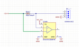

我正在+12V 电源轨上使用 INA181来测量电流、我正在寻找一个用于-12V 电源轨的简单、低成本解决方案。
这当然不起作用、因为 PIN4不会低于 GND。
此处的大多数链接都不再可用: [常见问题解答] INA199:在不能超过-0.3V 的电压时处理器件保护问题-放大器论坛-放大器- TI E2E 支持论坛
使 INA181能够实现它有一个诀窍。  或者您能否提出不同的解决方案?

    钳位或断开负电压会阻止您测量负电压。
    LMP8602在5V 电源下支持这种负电压。 但最好使用可由±12V 电压供电的放大器、例如 INA199。

    要做到这一点、最简单的方法是使用清洁剂所提到的 INA199。
    如果您打算使用 INA181、则需要使用-12V 电源的浮动电源、并且需要对 INA181输出进行电平转换以进行下游测量。

    您能帮助我了解与 INA181的区别吗、以及如何连接 INA199来在负电源轨上进行测量吗?
    原因查看数据表、INA199和 INA181似乎具有相同的共模电压和差分电压。
    REF 引脚的内部电路看起来也相同。   因此、我假设我采用上面屏幕截图中的原理图、如果只插入 INA199、也不起作用。
    我需要如何在应用中连接基准引脚?  感觉我缺少 INA199数据表中简单的内容来理解如何测量负电源轨。
    Fabian
    则 REF 引脚 电压保持不变。
    差异在于电源电压范围(在 VS/V+和 GND 引脚之间);INA181支持高达5V 的电压、即 INA199、26V。共模电压范围相对于 GND 引脚指定、因此将 GND 引脚连接到−12V
    感谢您发送编修。

    正如 Clemens 提到的、电源电压是关键区别、您需要转换输出的逻辑电平、与此参考设计类似。
    https://www.ti.com/lit/ug/tidu361a/tidu361a.pdf

    我明白了。
    这使该解决方案比我希望的要复杂得多。
    我发现这一点是并联的: 负电压电源轨上的电流检测、使用精密仪表放大器| Analog Devices
    您能看一下吗?如果这可以与 INA181或199配合使用、并且仍提供正确的 GND 基准模拟输出吗?
    或者更简单的这个仿真: 我可以使用 INA210来检测电流负轨吗? -放大器论坛-放大器- TI E2E 支持论坛
    在 INA210设计中、看起来它似乎仍会生成相对于 GND 的正电压、甚至 INA210的 GND 也连接到-12V。
    那么 INA199是否也应该如 INA210解决方案中所示运行? 电源为26V
    这些器件没有逻辑输出;您只需使用 REF 引脚偏置模拟输出、就像在 INA210电路中一样。

    清晰的是正确的、因为您可以通过 REF 引脚将输出设置为适合您的设计的电压电平。 我会调整您的分流器的大小并选择一个增益、以使输出保持在您希望测量下游的水平内(例如 REF = 2.5V、您的输出在500mV 至4.5V 之间摆动)。
