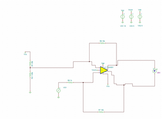

在 使用 TINA 仿真 SBOA332A 电路的情况下、输出在负侧被削波。 可能是什么原因?
    Vinay、您好!
    您能描述一下您的输入信号、所需的输出信号以及输出信号的必要直流电压共模吗?
    您看到的结果并不表示 FDA 具有适当的性能;您应该会看到~3.8Vpk-pk 差分输出信号、以5V 输出共模为中心、幅度为1kHz 100mV 的正弦波。
    我已经连接好我的测试电路供您进行实验:
