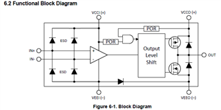

我的客户使用 DAC61416设置 DUT 的基准电压并馈入 TLV1872的反相输入(IN-)。 电源条件如下:
  • VCCI=24.5V。
  • VEEI =-13V。
  • 正负电源电压在 DAC 和比较器之间共享。
由于 DAC61416的短路电流为40mA、您可以帮助评估:
  • 我们是否需要在 TLV1872的输入端放置串联限流电阻器(RIN)? 如果是、建议的电阻值是多少?
  • 我们是否需要在 IN+和 IN-端口上放置相同的 RIN?
Frank

    在数据表中、我看到输入端的最大输入电流不应超过10mA、我们担心 DAC 的输出电流可能会损坏 ESD 二极管。
    另外、我看到下面的注释、第6.4.5节中可能需要串联电阻器 ESD 保护。
    您能否帮助确认在什么情况下需要限流电阻器?
    Frank
    您只需要对超过绝对最大额定值的电压进行电流限制。 当输入仅连接到 DAC 时、是否会发生这种情况?
    您好、Frank、
    如果源阻抗较低(电源、电池、大电容器)且可能持续提供超过10mA 的电流、则在 ESD 二极管需要钳制输入电压时、电阻将保护这些二极管。
    其理念是在电源未同步的故障或启动/关断条件下(即在比较器通电之前施加 ADC 输出)保护峰值电流。
    如果 ADC 使用同一电源-它们很可能是同步的。 但如果它们使用单独的电源、则可能会出现这样的情况:在上电和断电期间、一个级会过驱另一个级。
    我们的经验是、针对每伏可能的过压(最大1mA)增加1k 的电阻。 因此您的最差电压是24V、那么我们建议至少使用24k 的串联电阻。

    这会让我感到有点困惑、因为您意味着不同的串联电阻器放置方式。 您可以帮助确认是否需要串联电阻器、以及我们是否应该为反相和同相输入放置相同的电阻器值?
    Frank
    仅当出现过压时才需要限流电阻器。 在您的应用中、DAC 和比较器共享一个电源、因此这是不可能的。
    对于 CMOS 输入、输入偏置电流非常小、不一定对称、因此您应该仅在该输入信号需要时添加电阻器。
    您好、Frank、
    正如 Clemens 所说-由于 CMOS 输入、不需要两个偏置电流平衡电阻器。 只需要与可能过压的输入串联的电阻。
    在您的情况下、ADC 和比较器位于同一个电源上、因此理论上 ADC 输出不能超过电源电压并对输入施加应力。 因此不需要串联电阻。
    *如果* 比较器和 ADC 位于单独的电源上、那么我推荐使用电阻器、因为只需一个错误的电源序列就会损坏输入。
