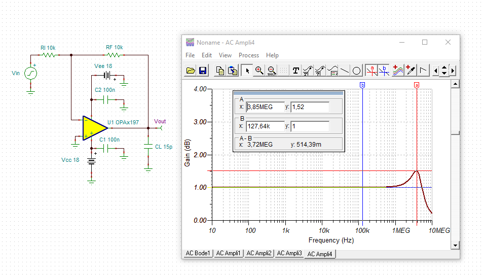

我当时是使用 TINA TI 来仿真反相放大器。在输出端、我遇到了干扰。
请找到我的附加电路。您能解释一下为什么会这样。

    该行为被视为由于不良相位裕度而产生的过冲。 不过、其中一种方法是稍微限制运算放大器 BW、并在反馈环路中创建主极点、这样就可以解决该问题。

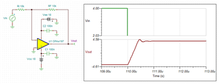

    您观察到的是运算放大器的预期行为。 这称为过冲(干扰项用于不同的行为)、由于相位裕度接近60度、预计会出现轻微过冲。
    以下是 OPA197仿真的单位增益输出行为- 未观察到过冲。
    e2e.ti.com/.../OPA197-unity-Gain-03142025.TSC
    具体取决于应用是什么、您是否能够使用特定运算放大器来满足您的设计要求。
    此致!
    Raymond
    嗨、Hari、
    这是另一种解决问题的方法、您可以略微降低反馈电阻器的值;增加相位裕度、BW 并降低过冲问题。
    对于增益=-1V/V、可消除过冲(之前较低的相位裕度可能是由于10kΩ 与输入寄生电容相互作用所致)。

    我的第二个问题:
    您能否检查我的过冲百分比计算是否正确。
    过冲百分比=((1.52-1)/1)*100 = 52%

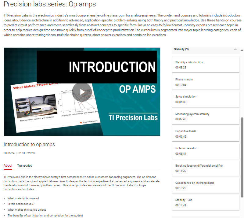

    以下是介绍如何处理的视频系列。
    https://www.ti.com/video/series/precision-labs/ti-precision-labs-op-amps.html

    尊敬的 Raymond:
    下面再次给出我的计算结果供您参考、
    Hari
    嗨、Hari、

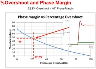

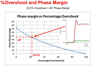

    波特图中的增益峰值、相关的运算放大器 Q 因相位裕度差而导致。 但是、这通常不用于测量%Overshoot。 除非您能够通过交流分析额外增加相位、否则您可以使用下面的图表来估算过冲百分比。

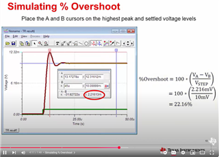

    通过在运算放大器的输入上应用阶跃函数(小信号)并测量阶跃峰值响应时的输出响应、可在阶跃瞬态分析中使用小信号来确认上面图表。 下面显示了%过冲的计算。
    https://www.youtube.com/watch?v=DfrPeUnfZ3U
