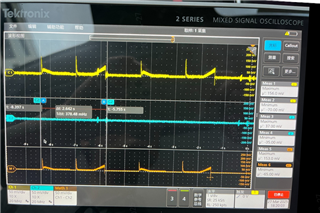

客户使用了 INA180-Q1、但 IN+引脚断开。 检查输入负压是否是原因。
这是波。 黄色是 SP_L、蓝色是 SN_L、橙色是 PN。
这是一个很棒的酒店。
请尽快帮助分析原因。
这是 BYD SOP 区域控制工程。 因此情况非常紧急。
BRS、
罗欣
    超过绝对最大额定值的电压确实会损坏器件、尤其是当它们重复发生时。
    波形中存在一些可见的尖峰、但这些尖峰是无害的(>−300mV)。 我想它们可以更大吗? 是否有可能线路被触摸(导致 ESD)、或者所有尖峰是否都来自负载开关?

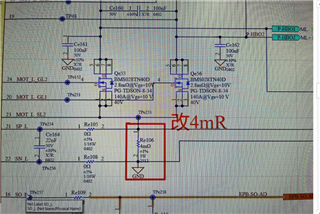

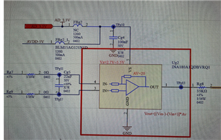

    IN 引脚具有连接到 GND 的钳位二极管、承受的电压不能超过5 mA。 您可以通过并联添加外部(肖特基)二极管来提高稳健性。 外部二极管和引脚之间的小电阻器(< 10 Ω)可确保大部分电流流经外部二极管;考虑增加 RG7/Rg9。
    尊敬的 Roxin:
    正如 Clemens 所指出的、如果脉冲波形的尖峰超过绝对最大额定值、则会损坏器件中的 ESD 二极管。 我同意 Clemens 关于改进原理图的建议。 但是、如果您的信号具有显著开关功能、我推荐使用具有 PWM 抑制功能的器件、例如 INA240/INA241。
