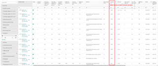

    大多数精密通用运算放大器无法提供时钟源、并能在-40°C 至125°C 的温度范围内保证-60mA。 通常、60mA 电流指的是最大值 短路电流。 对于 SOIC-8封装、这种封装并不容易获得、尤其是您讨论的是汽车应用。
    请告诉我此应用实际需要什么以及驱动的负载类型。 对于30V/GND 电源轨、确保-60mA、并能够在如此宽的范围内工作、我们谈论的是功率放大器。 比如直流功耗已经是30V*0.06=1.8W、大部分 SOIC-8封装都不能耗散这个量的功率。
    以下是现有的汽车精密运算放大器列表:
    https://www.ti.com/amplifier-circuit/op-amps/precision/products.html#1498=Automotive&sort=451typ;desc&
    从通用汽车运算放大器列表中:
    https://www.ti.com/amplifier-circuit/op-amps/general-purpose/products.html#1498=Automotive&sort=451typ;desc&
    例如、 OPA2994-Q1 似乎能够满足这些要求、但现实情况是、它可能无法(在-40C 至+125C 之间、Vs >30V 时)。

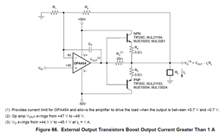

    请给我提供一些详细的设计要求、我将尝试为您找到解决方案。 为了满足汽车要求、我们可能必须为给定的运算放大器添加电流提升器功能。 请告诉我。
    随附的是一项电流提升技术、用于拉取或灌入更高水平的输出电流。
    https://www.ti.com/lit/an/sboa602/sboa602.pdf?ts = 1740666178399&ref_url=https%253A%252F%252Fwww.google.com%252F

    抱歉、汽车应用的设计风险很高。 我的建议是使用运算放大器电流增强器拓扑、或使用功率放大器或使用并联运算放大器拓扑来降低运算放大器的输出电流。
    并联运算放大器拓扑:
    https://www.ti.com/lit/ab/sboa553a/sboa553a.pdf?ts = 1743061788697&ref_url=https%253A%252F%252Fwww.google.com%252F
    如果您有其他问题、敬请告知。
