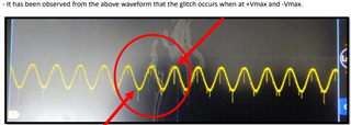

我们已经开发了一种使用直流偏移电压来测量交流电压和电流的计量应用。
e2e.ti.com/.../SENSING-CARD_5F00_V06.pdf
我们使用 LM358生成1.65VDC 失调电压、该电压提供给三相电压和电流电路的中性端子。 该器件按预期工作、但当中性点连接到主电源时、会在输出侧产生噪声和隔离问题。
我打算验证这一方案是否可行。
请验证随附的原理图、并告知我们是否需要对传感部分进行任何修改。

    在三相系统 中、如果三相在平衡 系统中、则中性相应具有0交流电压和电流。
    e2e.ti.com/.../3_2D00_phase-AC-03122025.TSC
    在不平衡的三相系统中、 相电压的幅度不相等。 因此、相电压的矢量和将会 不会 从而导致非零的中性点电压和电流。 这是您在示波器屏幕截图中观察到的情况。
    另一种可能的可能性也在此处。 您使用哪种类型的示波器探头? 您需要在没有长而灵活的 GND 回路引线的情况下使用探头。 在测量中探测 GND 信号旁边的信号。 这些尖峰可能会消失。
    峰值和谷值附近的电压尖峰是由不平衡三相系统中的 Ldi/dt 事件引起的。 它不是来自运算放大器。

    这是我的猜测。 从 LM358中、输出连接到系统中的中性点。 噪声尖峰可能来自分压器以及3.3VDC 电源。 3.3VDC 来自 LDO (AMC117)、LDO 中的 PSRR 在120Hz 时约为60-76dB。 我们处理10kHz 或更高的频率时、它不会很好地降低噪声。 假设采用-20dB/十倍频程的滤波器、在大约10kHz 下、PSSR 大约处于20dB 范围。 如果3.3VDC 纹波噪声很高、此噪声将出现在运算放大器的输出端。
    在78M05稳压器中、PSRR 看起来优于 AM117 3.3VDC LDO。 图表是从 TI 器件捕获的、但我不知道您在使用什么。
    https://www.ti.com/lit/ds/symlink/lm341.pdf
     我还发现、如果在电压模式下运行、您的 LC 滤波器的频率响应可能包含 Q。 我略微降低了 Q、但如果您想规范电路、则必须使用更大的电容值(和低 ESR)、通常为100uF 或更高的5倍。 您还可以使用缓冲电路来抑制 Q。这可能会产生您正在观察到的另一个尖峰源。
    机不可失时、我要看一看 Gerber 文件。 但这就是我的想法、前提是您注意到 LM358输出端的潜在探测问题。
