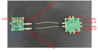

我们目前正在使用激光+光电监视器二极管、并尝试使用 OPA857EVM-978模块读取其输出。 遗憾的是、由于输出保持在0V、我们会遇到问题。
我们已将 Vo P 和 Vo N 输出直接连接到 THS4541RGTEVM 开发板、但仍   可将 OPA 板和 THS4541RGTEVM 的输出稳定在0V。
以下是我们的设置:
  • 光电二极管的阳极连接到 OPA 输入端。
  • VADP 连接到光电二极管的阴极和激光二极管的阳极、并且激光二极管阴极接地。
  • 当我们为板供电时,激光二极管通过 VADP 3.8至5V 亮起,我们在 OPA 输入端测量1.8V 电压。
  • 跳线设置为 APD、跳线 J4连接、跳线 J5断开、跳线 J6设置为5K。
  • 如果推导了数据表、监控光电二极管应该是150µA 的光电监控器电流。
尽管我们是差分读取输出还是单端读取输出、但输出仍然为0V。 接地端连接到接地端、VCC 电压为3.3V。
您能否说明我们需要采取哪些步骤来解决此问题?
感谢您的帮助。

    您好感谢您的响应、这是我的设置。
    您好、Adrian、
    变压器将 OPA857的伪差分输出信号变为 单端输出信号 、以在两个输出 SMA 中的一个处读取。  电阻器 R14和 R15不应同时安装;在这方面、您的电路已正确设置、可正常运行。  安装 R14后、Vo_P 应具有信号。
    您能否检查一下计算得出的跨阻增益是否足够高?  有一个带有 R6、R7、R8的电阻分压器、如果增益设置不正确、则会无法放大光电二极管电流、以便在输出端看到该电流。
    您还可以检查您的信号频率是否足够快、因为变压器将传递100kHz 及以上的信号。
    如果您有测试输入、也不应使用 J4 (已安装)、因为 J4将 Test_In SMA 连接 到 VCC。
    此致!
    ALEC

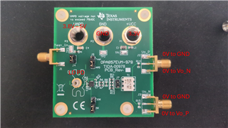

    您好 Alec、
    感谢您发送编修。 我想澄清几个要点、并根据您的建议提出一些后续问题:
    单端输出:
    只是为了确认—如果我理解正确、OPA857EVM 板通过变压器提供单端输出? 我是否仍可以将此信号连接到 THS4541RGTEVM 板(即使该板专为差分信号而设计)? 或者、THS 电路板是否也支持单端输入?
    隔直电容器:
    在此配置中使用直流阻断电容器是否有意义? 目前、我没有看到任何输出信号、即使在激活激光并且光电二极管正确偏置的情况下也是如此。
    J7功能:
    OPA857EVM 上的 J7有什么用途? 很遗憾、我在用户指南中找不到有关该跳线的任何清晰文档。
    测试信号故障排除:
    我还尝试了使用信号发生器测试电路板。 我移除了 J4并将信号发生器连接到 Test_In SMA、将 J5设置为测试。 然而、即使采用此设置、我也无法观察到任何输出信号。 在此配置中、我还需要检查其他内容吗?
    感谢你能抽出时间。
    您好、Adrian、
    1.单端输出:是的、OPA857EVM 板采用单端输出设置;该器件输出为伪差动输出(OUT+实际上是信号、OUT-是接地或静态基准电压)。  默认情况下、THS4541RGTEVM 通过使用输入和输出变压器来设置为单端输入和单端输出。  这些变压器提供单端到差分(或差分到单端)的转换。
    2.隔直电容器:确保未使用的 SMA 输入端接50欧姆或使用电容器接地、如 EVM 用户指南中所述。  如果您使这些 SMA 短路、它们将使变压器的一侧短路、并减少您的输入或输出信号。  我建议沿着信号链进行探测、以检查 SMA、变压器、OPA857、相关输出(与探测输入相反)处是否存在正确的输入信号。  您应该不需要添加直流阻断来查看测试或输出信号。
    3. J7 (也是 OPA857的常规标准 EVM 板上的 J8)允许连接分流电阻以更改输出负载网络。  此跳线还可用于将输出短接在一起。  为了对 OPA857EVM-978电路板进行正常研究和操作、我不使用 J7或进行测量。  您可以在调试时忽略该情况。
    4.测试信号故障排除:您测试信号的频率和幅值是多少?  您要测量 OPA857输出引脚或变压器后面的 SMA 的输出信号吗?  我建议使用探测来确认 OPA857上的输出信号。
    此致!
    ALEC
