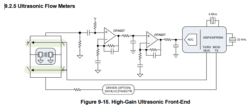

您好、我想知道哪种解决方案能够降低噪声、干扰、非线性以及更佳的 SNR 以改善超声波传感器的信号。 我应该使用山高传感器的以下零件号之一:SC042 (https://www.seco-sensor.de/en/standard-products/sc042-d8/)、SC150 (https://www.seco-sensor.de/en/standard-products/sc150-d10-2/)或 SC049 (https://www.seco-sensor.de/en/sc049-our-smallest/)
我认为 OPA838应该是一个不错的选择、即作为带通等有源滤波器希望所使用的放大器。
那么、我阅读了德州仪器(TI)的一些文章、我看到了以下内容: https://www.ti.com/lit/ab/sboa309/sboa309.pdf?ts = 1741823250833&ref_url=https%253A%252F%page252Fwww.google.com%252F 。 1建议的电路是改善信号的一个好方法。 我想、第一个电容器消除连续的、我认为分区电阻器用于在功率放大器之间放置信号、如果电源 OPA838是5V 单电源、则信号失调电压可能是2、5V、负反向放大信号(如1+R2/R1)。
另一个数据表 OPAx607 https://www.ti.com/lit/ds/symlink/opa607.pdf 我看到电路图9-15。 带有原理图的高增益超声波前端非常有意思、所以我想使用这种配置(如果是一个不错的选择)来改进噪声、稳定性、SNR、线性等信号...
我可以提供这方面的支持吗?
在风速计应用中、我应该使用4个传感器超声波传感器、因此我应该使用多路复用器、并且输出应该与比较器配合使用。
我的问题是:
-我应该使用接收路径电路后的超声波传感器? 是一个不错的选择吗? 当然成本是很高的、但对我而言、重要的一点是具有一个没有噪声的信号整数。
-哪种配置可能是最佳解决方案? 图2还是图9-15? 我可以使用公式吗? 选择低于1GHz?
-什么是最适合超声波应用的过滤器? 考虑到我不想改变信号的相位、因为我使用比较器并且非常清楚地获得信号非常重要。
我在互联网上搜索了这个关于过滤器超声波传感器的配置:
但我搜索了一些信息、但我不了解配置或不喜欢公式、无法获得信号。
我已经使用 LtSpice 进行了仿真、我认为功能良好。
感谢您的大力支持。
