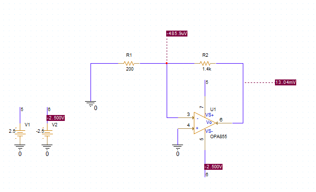

你好。 我使用 OPA855为我的电路构建了一个简单的反相放大器。 但是、我注意到输出偏置明显异常。 据我所知、输出应该约为0V。我通过上面的链接应用了 PSpice 模型。 当我使用其他放大器(如具有相同配置的 OPA856或 OPAx277)运行相同的仿真时、输出显示正常。 如果您能帮助我理解为什么会发生这种情况、我将不胜感激。

    嗨 Na:
    我在您的电路中看到的一个观察结果是-
    • 您的电路的总电源电压(Vs+- Vs-)为10V、超出了3.3至5.25V 的可接受范围(来自数据表)。 如果要将输出偏置为0V、我建议使用+/- 2.5V 电源。

    嗨 Na:
    您可能知道、运算放大器具有输出裕量限制、这意味着它们无法将输出一直驱动到电源轨。 基于5V、0V 电源、对于 OPA855、输出只能在1V 至4V 范围内摆动(来自数据表第7页)。 因此、在该配置中实现真正的0V 直流输出可能具有挑战性。 为了解决这一问题、我要建议几种办法:
    1. 中点偏置、  为了使用电流为5V 和0V 的电源将运算放大器保持在其线性工作范围内、建议在中点(约为2.5V)对输出进行偏置。 这将允许在输出余量范围内出现对称的信号摆幅。
    2. 双电源-  或者、使用+/-2.5V 双电源可获得0V 直流输出偏置、因为它提供了更宽的输出摆幅范围。 这将使得运算放大器能够在其0V 输出线性范围内运行。
    为了更好地了解8.48V 输出的原因、您能否提供您的电路原理图文件? 获得原理图后就可以分析电路并提供更具体、更准确的解决方案了。

    我真正想要的不是0V 偏置、而是在特定电平上偏置电路。 不过、最终得到的值与我预期的值完全不同。 在对其进行研究之后、似乎是这个特定的组件可能是问题所在。 由于其他元件正常工作、因此我怀疑此元件的 PSpice 模型可能存在问题。 我已经通过直接消息向您发送了电路的 zip 文件。 我真诚地感谢您对它的评论。
    嗨 Na:
    我在原理图中研究了 OPA855元件的 PSpice 模型、我发现了与 TI.com 产品页面上的 PSpice 模型的一些差异。
    我建议您  从产品页面下载 OPA855未加密 PSpice 模型封装:www.ti.com/.../sbomb43、并在原理图中使用该组件、或编辑 当前原理图的 PSpice 模型。
    我运行了直流仿真以检查电压、并且看到了合适的值(+/-2.5V 双电源)-
    如果您遇到任何问题、请告诉我。
